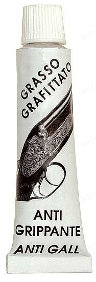

    Насчёт графитки не соглашусь, именно она и не клинит. Вот один из образчиков ;)http://www.wht.ru/pi...vaja_smazka.jpgИли вотhttp://www.sonax-ua....load/469200.jpgНе надо брать нашу графитку, которую уже давно хрен найдёшь сделанной по госту.
