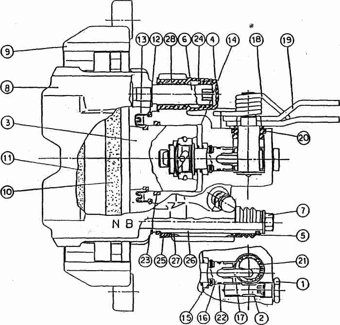

РЕМ. КОМПЛЕКТ ЗАДНИХ ДИСКОВЫХ ТОРМОЗОВПРОЦЕДУРА ЗАМЕНЫ (8 - 97O66 614 - O)1. Открутить БОЛТ-ЗАГЛУШКУ (1)2. Вращать РЕГУЛИРОВОЧНЫЙ ВИНТ (2) против часовой стрелки шестигранным ключом (шестигранником) до упора - ПОРШЕНЬ (3) отходит от колодок.3. Удалить КОЛПАЧЕК (4), открутить СТОПОРНЫЙ ПАЛЕЦ (6) шестигранником и НАПРАВЛЯЮЩИЙ ПАЛЕЦ (7) рожковым или накидным гаечным ключом.4. Извлечь НАПРАВЛЯЮЩУЮ КОЛОДОК (8) из СУППОРТА (9).5. Отчистить НАПРАВЛЯЮЩУЮ КОЛОДОК (8) и СУППОРТ (9) от грязи, ржавчины и т.д.6. Удалить внутреннюю ТОРМОЗНУЮ КОЛОДКУ (10) из ПОРШНЯ (3). Процедура замены: Кольца-пыльника, Уплотнительного кольца, Стопорного кольца, Уплотнительного кольца поршня, Защитного чехла поршня и Фиксирующего кольца защитного чехла поршня 7. Удалить ФИКСИРУЮЩЕЕ КОЛЬЦО ЗАЩИТНОГО ЧЕХЛА ПОРШНЯ (12) и ЗАЩИТНЫЙ ЧЕХОЛ ПОРШНЯ (13)8. Вращать Шестигранным Ключом по часовой стрелке РЕГУЛИРОВОЧНЫЙ ВИНТ (2), чтобы вывести ПОРШЕНЬ (3).9. Вынуть ПОРШЕНЬ (3) из ЦИЛИНДРА (14).10. Снять СТОПОРНОЕ КОЛЬЦО (15).11. Извлечь НАТЯЖИТЕЛЬ РЕГУЛИРОВОЧНОГО МЕХАНИЗМА (16).12. Вынуть ТЯГУ-ТОЛКАТЕЛЬ (17).13. Снять ВОЗВРАТНУЮ ПРУЖИНУ РУЧНОГО ТРОСА (18).14. Извлечь РЫЧАГ РУЧНОГО ТОРМОЗА (19).15. Заменить КОЛЬЦО-ПЫЛЬНИК (20).16. Поместите смазку внутрь ПОДШИПНИКА (21) и эксцентриковую часть РЫЧАГА РУЧНОГО ТОРМОЗА (19), и вставьте РЫЧАГ (19). Отверстие ПОДШИПНИКА (21) должно совпасть с эксцентриковой частью РЫЧАГА (19).17. Установите ВОЗВРАТНУЮ ПРУЖИНУ РУЧНОГО ТРОСА (18).18. Заменить УПЛОТНИТЕЛЬНОЕ КОЛЬЦО (22).19. Установите ТЯГУ-ТОЛКАТЕЛЬ (17) и НАТЯЖИТЕЛЬ РЕГУЛИРОВОЧНОГО МЕХАНИЗМА (16).20. Установить новое СТОПОРНОЕ КОЛЬЦО (15).21. Смазать и установить новое УПЛОТНИТЕЛЬНОЕ КОЛЬЦО ПОРШНЯ (23).22. Смазать рабочую поверхность ПОРШНЯ (3) и аккуратно вставить ПОРШЕНЬ в ЦИЛИНДР (14).23. Вставляя ПОРШЕН (3), одновременно, вращать РЕГУЛИРОВОЧНЫЙ ВИНТ (2) против часовой стрелки до тех пор, пока ПОРШЕНЬ (3) не встанет на место.24. Набить смазку внутрь нового ЗАЩИТНОГО ЧЕХЛА ПОРШНЯ (13) и установить его на место.25. Установить ФИКСИРУЮЩЕЕ КОЛЬЦО ЗАЩИТНОГО ЧЕХЛА ПОРШНЯ (12). Процедура замены: Защитного чехла направляющего пальца, Направляющей резинки стопорного пальца, Втулки и Колпачка26. СТОПОРНЫЙ ПАЛЕЦ (6) и НАПРАВЛЯЮЩИЙ ПАЛЕЦ (7).27. Удалить ЗАЩИТНЫЙ ЧЕХОЛ НАПРАВЛЯЮЩЕГО ПАЛЬЦА (5),(25) и НАПРАВЛЯЮЩУЮ РЕЗИНКУ СТОПОРНОГО ПАЛЬЦА (24).28. Очистить от грязи, ржавчины и т.д. НАПРАВЛЯЮЩУЮ КОЛОДОК (8).29. Набить смазку внутрь ЗАЩИТНОГО ЧЕХЛА НАПРАВЛЯЮЩЕГО ПАЛЬЦА (5),(25) и установить его на ВНУТРЕННЮЮ (26) и НАРУЖНУЮ (27) направляющие. Не наносить смазку на резьбовую часть НАПРАВЛЯЮЩЕГО ПАЛЬЦА (7) и ВНУТРЕННЮЮ НАПРАВЛЯЮЩУЮ (26) контактирующую с СУППОРТОМ (9).30. Установите новую НАПРАВЛЯЮЩУЮ РЕЗИНКУ СТОПОРНОГО ПАЛЬЦА.31. Установите ВТУЛКУ (28) внутрь НАПРАВЛЯЮЩЕЙ РЕЗИНКИ СТОПОРНОГО ПАЛЬЦА (24) незавитым концом к тормозному диску.32. Установите внутреннюю ТОРМОЗНУЮ КОЛОДКУ (10) в ПОРШЕНЬ (3).33. Вставьте НАПРАВЛЯЮЩУЮ КОЛОДОК (8) в СУППОРТ (9) затягивая СТОПОРНЫЙ ПАЛЕЦ (6) и НАПРАВЛЯЮЩИЙ ПАЛЕЦ (7) с заданным усилием.34. Установите КОЛПАЧЕК (4).35. Установите трос ручного тормоза и подтяните его устранив свободный ход.36. Вращайте РЕГУЛИРОВОЧНЫЙ ВИНТ (2) по часовой стрелке шестигранником пока ВНУТРЕННЯЯ (10) и НАРУЖНАЯ (11) тормозные колодки не упрутся в тормозной диск.37. Примите достигнутое в пункте 36 положение за 0градусов, поверните РЕГУЛИРОВОЧНЫЙ ВИНТ (2) против часовой стрелки приблизительно на 180градусов, затем поверните его почасовой стрелке на 120градусов ± 10градусов.38. Заверните БОЛТ-ЗАГЛУШКУ (1) с требуемым усилием.Комплект поставки№---Наименование--------------------------------------------Кол-во-------Позиция1---Кольцо-пыльник-----------------------------------------------2--------------202---Уплотнительное кольцо-------------------------------------2--------------223---Стопорное кольцо---------------------------------------------2-------------154---Уплотнительное кольцо поршня---------------------------2-------------235---Защитный чехол поршня------------------------------------2-------------136---Фиксирующее кольцо защитного чехла поршня-----2-------------127---Защитный чехол направляющего пальца--------------4------------5 258---Направляющаа резинка стопорного пальца-----------2-------------249---Втулка-----------------------------------------------------------2--------------2810--колпачок-------------------------------------------------------2---------------411--Смазка--------------------------------------------------------15мг
