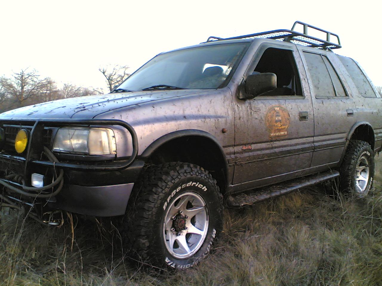

Рассказывать подробно долго... Тебе проще подъехать и глянуть (недалеко же) - у меня мост под рессорами. Всё расскажу-покажу. Правда, у меня Трупер квадратный, но ИМХО сие без разницы.А вообще, зад поднимется прилично. Чтобы поднять так же перёд, я перенёс верхние шаровые под рычаги, но с ходом отбоя всё равно пришлось попрощатьсяВидел где-то тему о переносе моста под рессоры, поискал - найти не могу. Поскольку предстоит снятие моста для ремонта
хотел бы совместить с этой операцией, но имею несколько вопросов:На сколько поднимется машина + - в см.Смогу ли я без серьезных переделок, приблизительно на ту-же величину поднять морду.И как это все повлияет на устойчивость....я конечно понимаю насчет валкости, но меня интересует безопасность движения на такой машине по асальту на скоростях близких к 100 км/ч.Да, где-то на форуме, я читал по поводу того, что можно опустить чуть редуктор переднего моста, может есть фото или рекомендации какие....можно конечно и самому попробовать, но страшно на грабли наступить.

А что станет с углом ШРУСов ?По передку : перенос шаровых под рычаги и торсионы. И получится примерно так. См. картинку
#5
Отправлено 22 декабря 2006 - 08:34
УменьшитсяА что станет с углом ШРУСов ?

У меня Фрося короткая, там хватает шлицов на КПП без удлинения кардана.... немного сдвинул правда мост вперед...см на 1.5-2Нифига себе ты тему поднял.... это я еще даже Андрюху не знал Гидеона лично в то время... вот из-за моста и познакомились.... и понесласьЖень, ты сам кардан удлиннял (менял) или проставку куда ставил?

Кардана не хватит... не наступай на грабли.... подвесной подшипник станет расходником. У Андрюхи помоему так было и он потом удлинил кардан... Проставка под шаровую у меня временная мера и я от нее избавлюсь поприходу рычагов. Из-за непаралельности рычагов сильно изнашивается внешняя боковина передней резины. Сход развал выставлялся после установки проставок, но машину стало кидать на кочках и колеса в большинстве случаев стоят криво.то есть есть вероятность что на длинной базе и штатного кардана хватит?насчет проставок: можно также изготовить из старой шаровой...

Хорошо. Если проставка на кардан, то можно попробовать, я писал про шаровые. А у Андрюхи кардан стоял без проставок из-за этого и умирал подвес.то есть без возможности приобретения нового кардана - затея обречена на провал?неужто проставка - зло?
