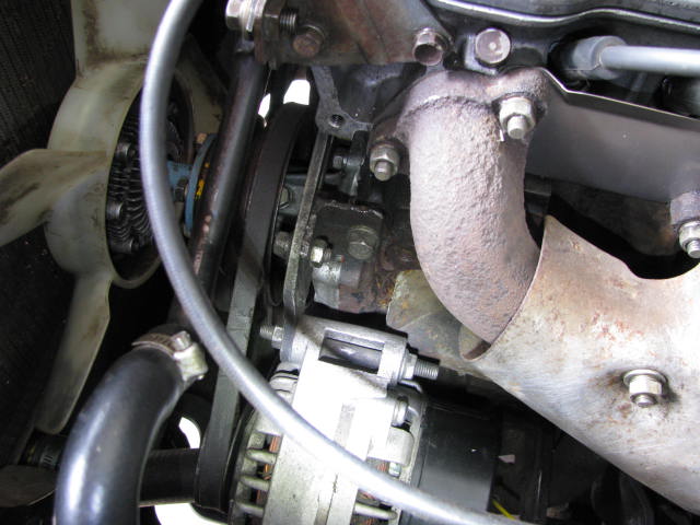

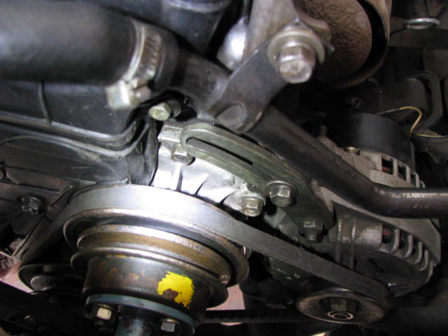

    Нерабочий генератор колхозим от ГАЗа на 80А, перепрессовав шкив. Внизу на штатное место, вверху: ползунок от гены москвича 412, уголок с двумя дырками под болты по месту.P.S. Родной ремень 13Х875 встанет ОЧЕНЬ ТУГО, можно 10Х875 или 13Х900Генер_полз.jpg
