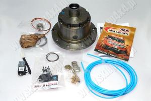

наглядности навалом, тока никто точно не знает встанет ли она именно во Frontera B. Lyudei v Seti u kogo stoit ARB v zadnem mostu Opel/Vauxhall/Hodel Frontera 2.2 dti - ne nashe. Nashel odnogo parnya s Isuzu Rodeo 2 pokolenia 3.2 - u nego stoit ARB.katalogi smotrel dlya zadnego mosta - vrode on Dana 44, no tochno neizvestno - vrode dve modeli RD117 RD116 v zavisimosti ot peredatochnogo chisla dlya Isuzu Rodeo - svyazyvalsya s moskovskim predstavitelstvom ARB, po zub'yam i t.d. vrode vseo podhodit - a vstanet li na Frontera - ne znayut. Tak mne i skazali. A uchitavaya cho ona stoit mnogo - brat' vslepuyu kak to stremno. No naverno cherez paru mesyatsev butu brat' iz Ameriki - tam oni podeshevle.Esli ne podoidet - budu putatsya prodat' vladel'zam Jeep - tuda oni po katalogu tochno idut.А про АРБ не думал? Покупаешь, ставишь и делов-то
nda, galereyu srazu ne posmotrel. Pohozhe chto u parnya v perednem mostu ARB stoit na opel Frontera - eto uzhe chto-to. Uznat' my escho model' ARB tochnuy...А про АРБ не думал? Покупаешь, ставишь и делов-то
.Тут наглядно, ткс. http://album.miarrob...raullorca/0/12/

Знаю вот, что у колег с польского форума стоят блокады АРБ. Фронтера Б 3.2 V6: задний мост (RD-117) - пишут, что подходит как родная; передний мост (RD-94), но нужно мост переделывать и только под мост с 3.2 V6.Обнадеживающая информация однако неужели никто здесь сам не ставил? Конкретики хочется.

Есть информация, что вперёд к ОФБ подходит мост од Isuzu Troper RD-94; потом Isuzu для двигателя 3.2 ставил специально более выносливый диференциал (крышка от этого дифра на 10ти гайках, другие на 12 крепятся) - вот в этот мосто ребята и засовывают после небольшого колхоза RD-94. Про другие мосты нет информации (как решение - меннять целый перед. мост с Isuzu Troper).Вот КАК тогда может подойти RD-94 вперед? Если мотор не 3.2? Вернее если ОБА моста не 3.2? И откуда инфа что блокировка от DANA 44 ставится на фроську? Только совпадение по количеству болтов крепления венца... Размеры то пары не совпадают вроде бы...

Я слеп, нем или не понимаю языка)))) При чем тут крышка дифера? На 3.2 реально мосты иные. RD-94 блокировка для моста исудзу переднего от этого мотора. Ставится без колхоза. Я про 117.... Не пойму как эту блокировку ставят в мост исудзу?Есть информация, что вперёд к ОФБ подходит мост од Isuzu Troper RD-94; потом Isuzu для двигателя 3.2 ставил специально более выносливый диференциал (крышка от этого дифра на 10ти гайках, другие на 12 крепятся) - вот в этот мосто ребята и засовывают после небольшого колхоза RD-94. Про другие мосты нет информации (как решение - меннять целый перед. мост с Isuzu Troper).

для Фронтера 3.2 передаточное редуктора должно быть 4.10, для Фронтера 2.2 DTI должно быть 4.55; в каталоге ARB сказано что до 4.77 - RD117 - после - RD116, т.е. онм вроде как считают что разницы нет - но это опять таки - догадкиВот КАК тогда может подойти RD-94 вперед? Если мотор не 3.2? Вернее если ОБА моста не 3.2? И откуда инфа что блокировка от DANA 44 ставится на фроську? Только совпадение по количеству болтов крепления венца... Размеры то пары не совпадают вроде бы...

Про крышку - это потому, что Исузу имел три вида передних мостов, которые ставились на Родео, а значит и на ОФБ - отличить их так легче (те повыносливее и побольше с 10ю). Про мосты Исузу и ОФБ (те которые 3.2) - не совсем одно и тоже, опять же со слов тех кто делал - нужен колхоз, чтобы засунуть туда RD-94. В задний мост ОФБ RD-117 входит без колхоза как родная (я про Изузу тут не писал, может кто другой - уже поздноЯ слеп, нем или не понимаю языка)))) При чем тут крышка дифера? На 3.2 реально мосты иные. RD-94 блокировка для моста исудзу переднего от этого мотора. Ставится без колхоза. Я про 117.... Не пойму как эту блокировку ставят в мост исудзу?
Да кстати если ставить колёса 32" на 3.2 V6 то редуктор рекомендуется переставить на 4.77, чтобы не терять power тск.для Фронтера 3.2 передаточное редуктора должно быть 4.10, для Фронтера 2.2 DTI должно быть 4.55; в каталоге ARB сказано что до 4.77 - RD117 - после - RD116, т.е. онм вроде как считают что разницы нет - но это опять таки - догадки
