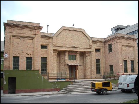

    Смотрю иногда на Discovery программу Cheep Foos-a.Как они там с старых машин,делают чудеса.Для чистки металла применяют пескоструйный аппарат.Обычно целую раму чистят в камерах. Всегда мечтал иметь пескоструйный аппарат.Незнаю почему,но что-то нравится мне в нём.Как наступил кризис,продал свой цех,по производству ПВХ окон и зинимаюсь только груз.перевозками.Есть идея купить пескоструй.Но какой не знаю.Посоветуйте,что логичнее купить,на какие работы есть спрос.Видел в Австрии большие,цепляют за машиной(как сварочные,компрессоры и т.д.) и чистят кирпичные и камменные фасады.Правда эти штуки до 25-30 тыс.евро тянут.
