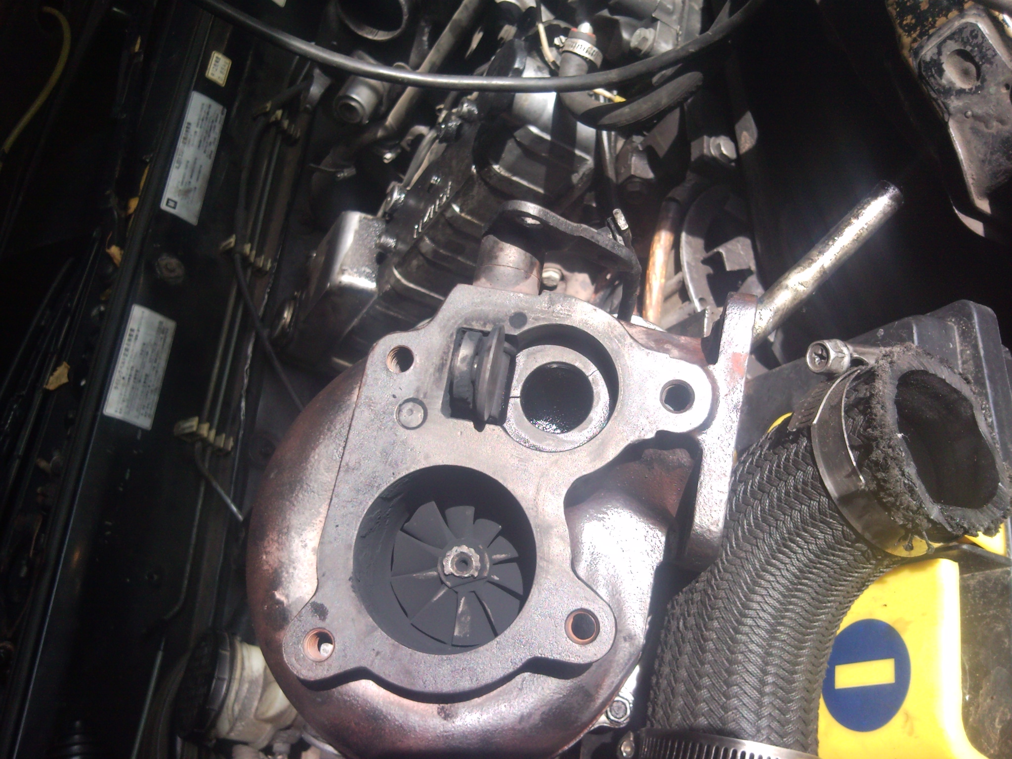

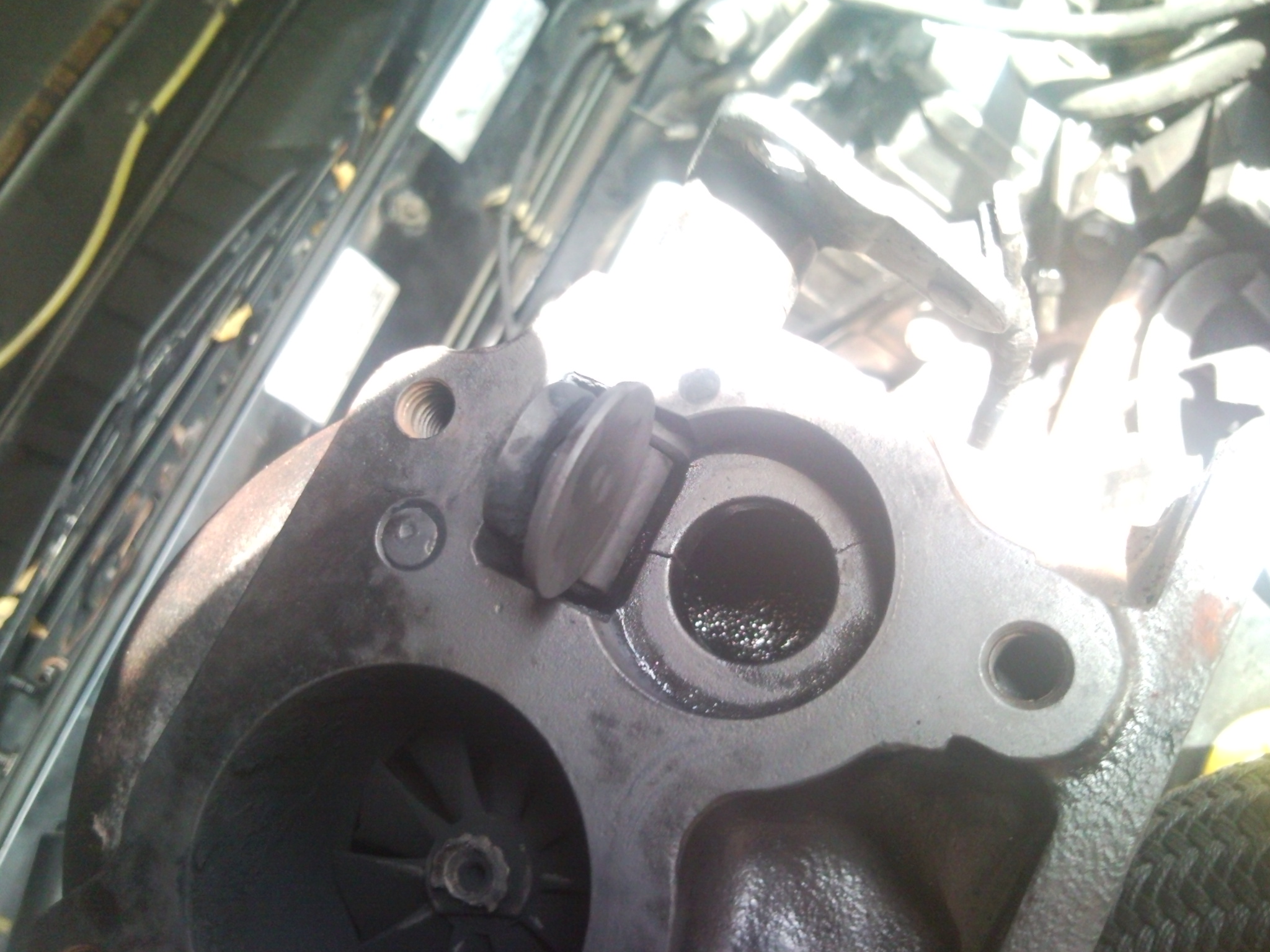

    Делать буду сам! (нет у нас мастеров грамотных)Снял сегодня турбину, под клапаном (вестгейт) в седле сквозные трещины, да и прилегает он неплотно из за того, что кто то колхозил тягу.Думаю причина в этом. За 15 рублей через человека на форуме можно взять неоригинальную от 4JG2 судя по фото токая же

    Всё! Поставил новую турбину, муха летает... Чёрный дым пропал, определённого турбоподхвата нет, такое ошущение что турбина работает с холостых. Свиста который был на старой турбине тоже нет, следовательно его присутствие указывает на усталость турбины... На холостых бывало загоралась лампа давления масла, перебрал насос и всё прошло. Сейчас подвеску перетрясаю но эт уже другая история...Всем спасибо кто принемал участие..Отдельное спасибо форумчанину c сайта Drom kross777 помогшему подыскать турбу.
