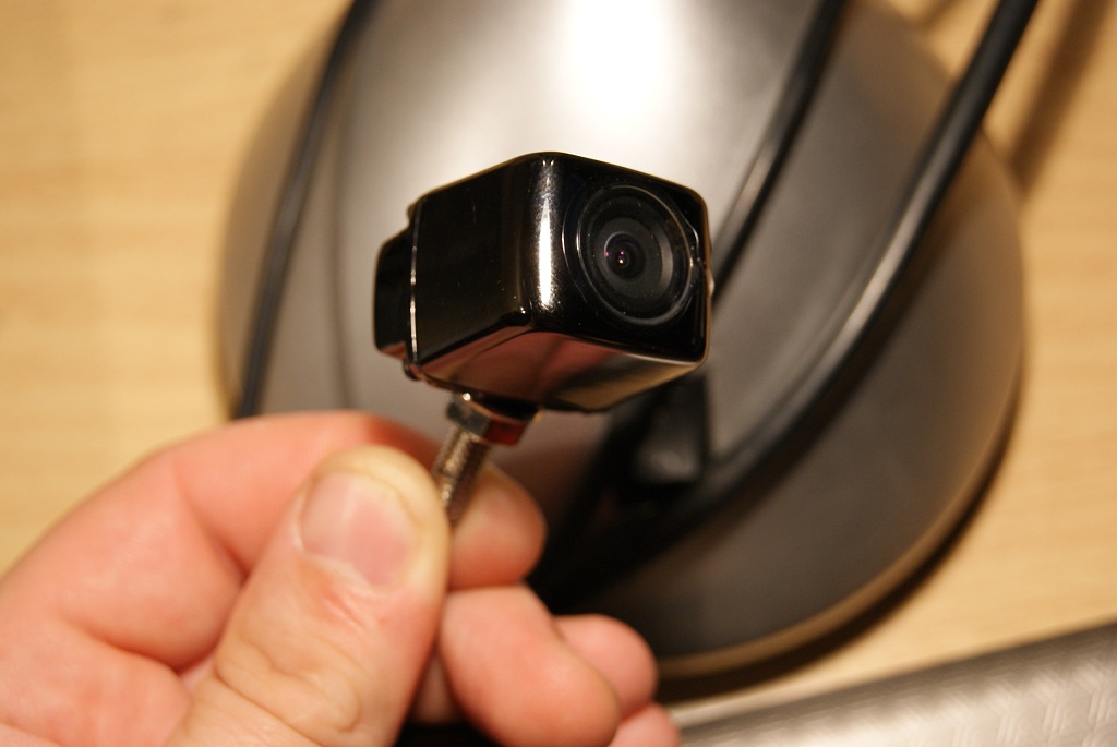

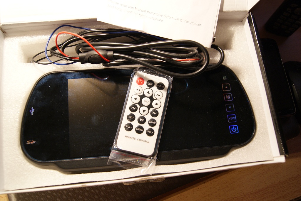

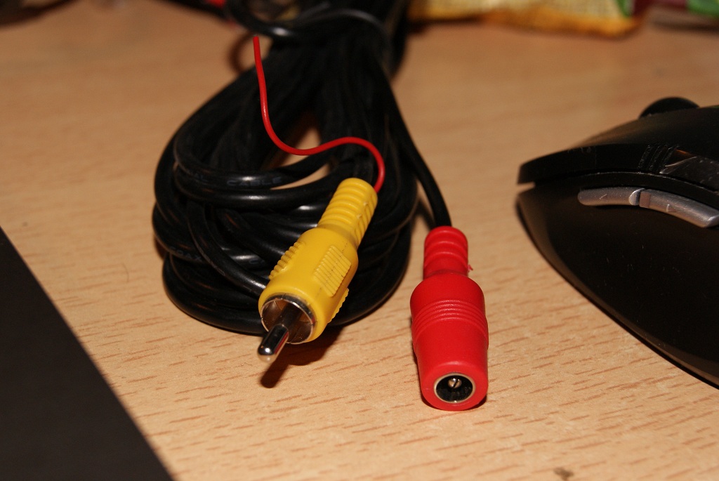

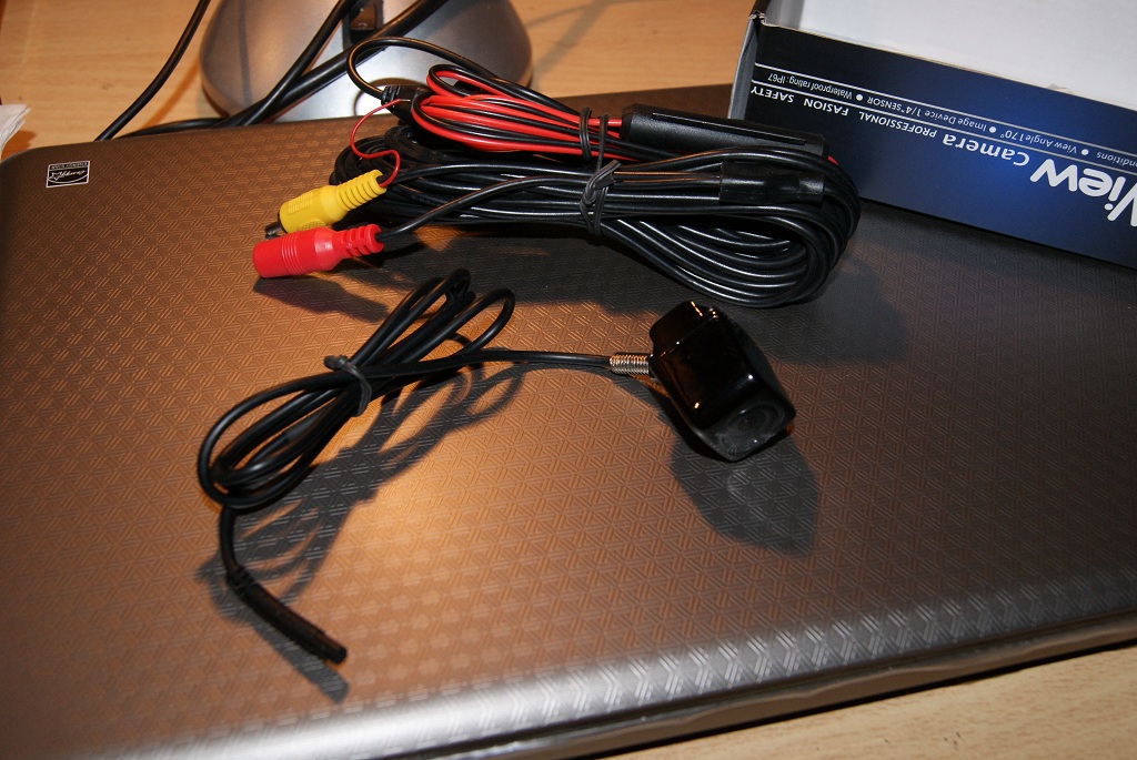

    Получил сегодня с ebay очередную порцию ништяков...Хочу поделится своей радостью.Пришла камера заднего вида. Выбирал я ее из многочисленных камер представленных на аукционе. Заинтересовали больше всего, камеры с креплением в виде штыря с резьбой как более универсального с наличием парковочных линий (сетки) и с отсутствие каких либо ночных подсветок, с бесподсветочно технологией.Вот она:DSC08552.JPG DSC08553.JPG DSC08560.JPG Ну еще пока я не определился с dvd navi или с колхозом каким насчет куда выводить видеосигнал...Заказал вот такую штуковину:DSC08562.JPG DSC08573.JPG Уже подключал ее в машине, работает.Продолжение следует... (фотоотчет с обзором, после монтажа и тестдрайва :) )Кстати не подскажет ли кто, куда подключать синий провод?Красный с предохранителем понятно, черный тоже, а вот синий не знаю. Инструкция по установке в комплект не входит.

    с камеры должно идти три провода: два на питание и один на выход видеосигнала (бывает два на видеосигнал). Так что синий - это он и есть по ходу, подключай его на выход видео с камеры
    я не уточнил наверно, я про синий у зеркала этого...

    #5 VladTr
    Отправлено 05 октября 2010 - 08:42
    я про него тебе и писал:"Так что синий - это он и есть по ходу, подключай его на выход видео с камеры". У тебя же зеркало с мониторчиком встроенным, я так понял?
    точно, я посмотрел из под рубашки желтого разъема на камере торчит тоненький красный проводока зачем еще на камере красный штекер?DSC08575.JPG
    #7 VladTr
    Отправлено 05 октября 2010 - 09:39
    а она типа и так все видитточно, я посмотрел из под рубашки желтого разъема на камере торчит тоненький красный проводока зачем еще на камере красный штекер?DSC08575.JPG
    брррр... погоди, у тебя вообще какие провода оттуда идут???должно быть питание и сигнал. питания должно быть два провода (плюс и минус), на сигнал либо один (тогда минус общий), либо два (отдельно сигнальные провода или разъем), может быть еще отдельно провод на включение камеры

    Общую землю (массу, минус) делать нельзя - будут сильнейшие помехи. Аналоговые, цифровые и земли питания ВСЕГДА раздаляются. Темболее в проводе проводник земли используется как экран от помех.
    Камера, видимо, по блютюсу передает сигнал. У меня что-то подобное стоит.
    По блютусу чисто в теории (если делать самодельные устройства) видео передать возможно, но таких камер в природе не существует.
    если так, тогда этот провод на датчик включения заднего хода
    Датчик на задний ход? Желтым цветом всегда обозначается выход(вход) композитного видеосигнала, и никаких больше сигналов по нему передавать ну будут. Темболее обычно выход "заднего хода" подключается к телевизору\магнитоле, а не к камере. Зачем нужен этот маленький проводок - ХЗ, слишком уж он короткий... если бы он нёс какой-либо функционал, его наверняка бы сделали длиннее. Ну а красный разъем - это ясен пень питание, причем центральный контакт "+".
    так, у меня то что на фотке этой плюс красный и черный (плюс и минус)
    т.е. у меня на телевизоре третий неоконеченный провод это земля? (всего проводов три, красный, черный и синий, не считая композитных разъемов)
    Не, нет у меня никакого блютуса в помине.Датчик на задний ход? Желтым цветом всегда обозначается выход(вход) композитного видеосигнала, и никаких больше сигналов по нему передавать ну
    Да уж странный проводок. На хвостике от камеры еще одна петелька торчит белая из под термоусадки, может у китайцев технология такая, что потом отовлюду какие-то куски проводов торчат... :)
    Т.е. хош к разъему запитывайся хош на скрутках... все для людей...надо проверить связан ли центральный контакт с торчащим красным проводом..., а с черным то что вокруг.А телевизор скорее всего без всяких датчиков включается по наличию видеосигнала я полагаю.

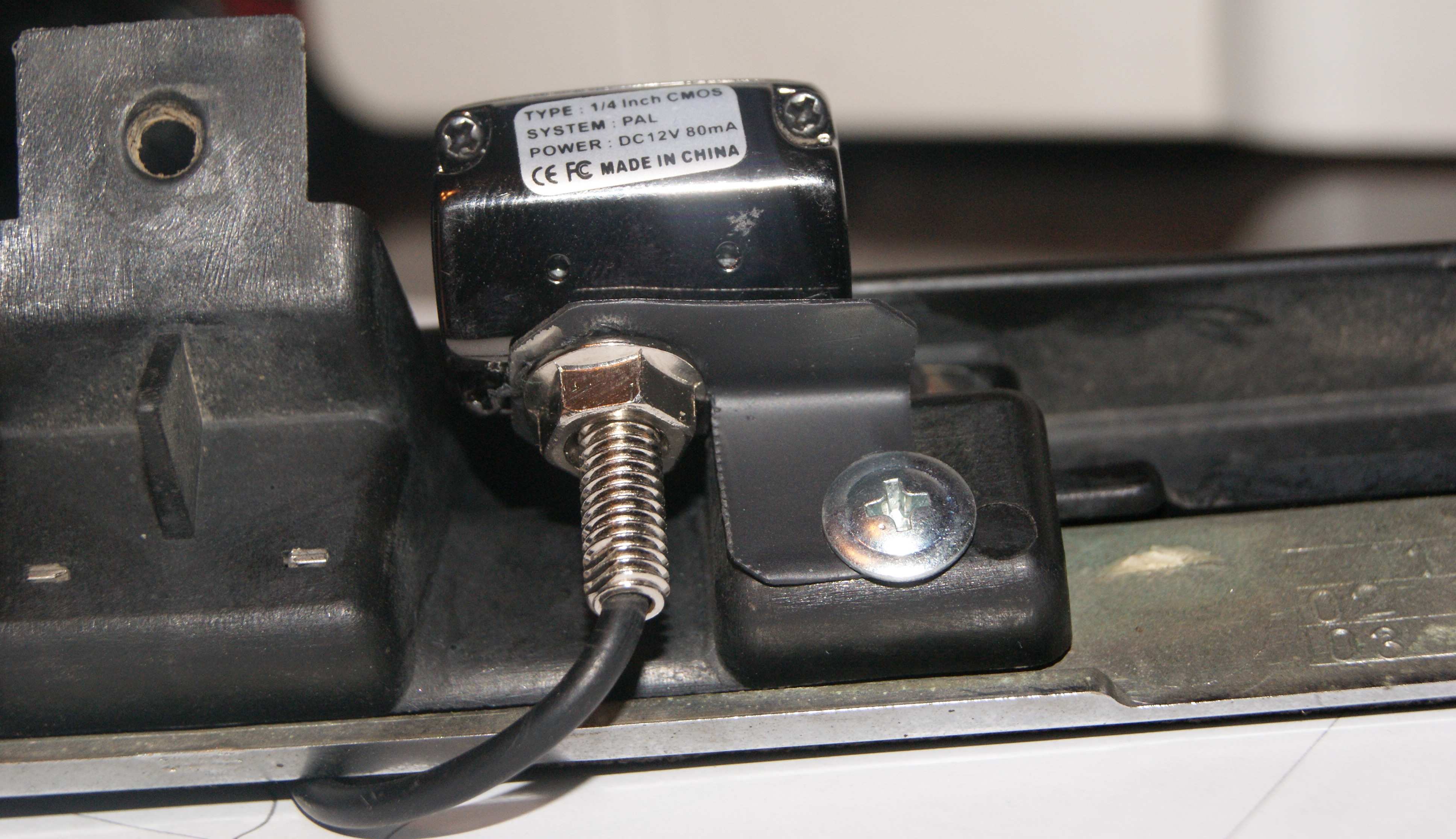

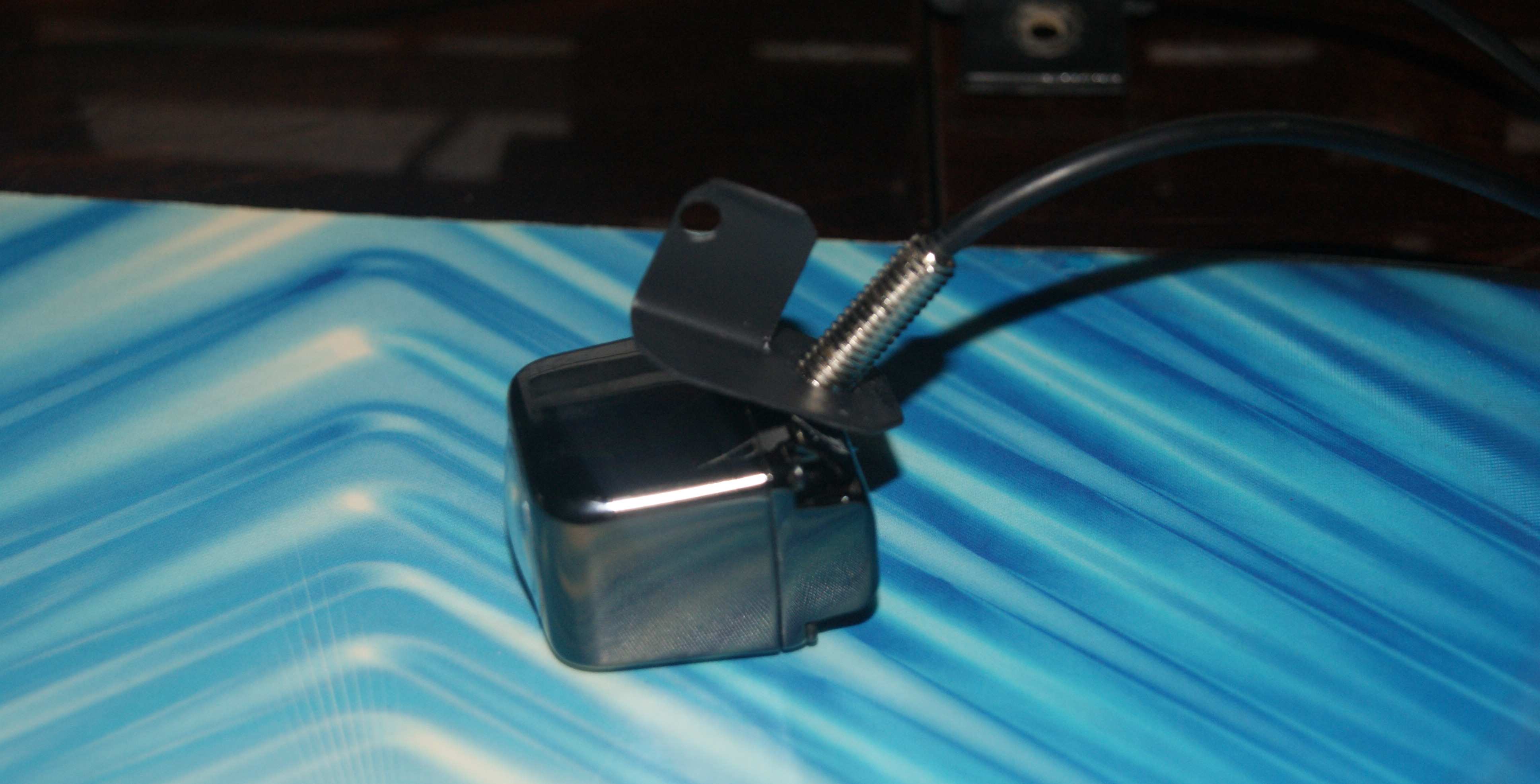

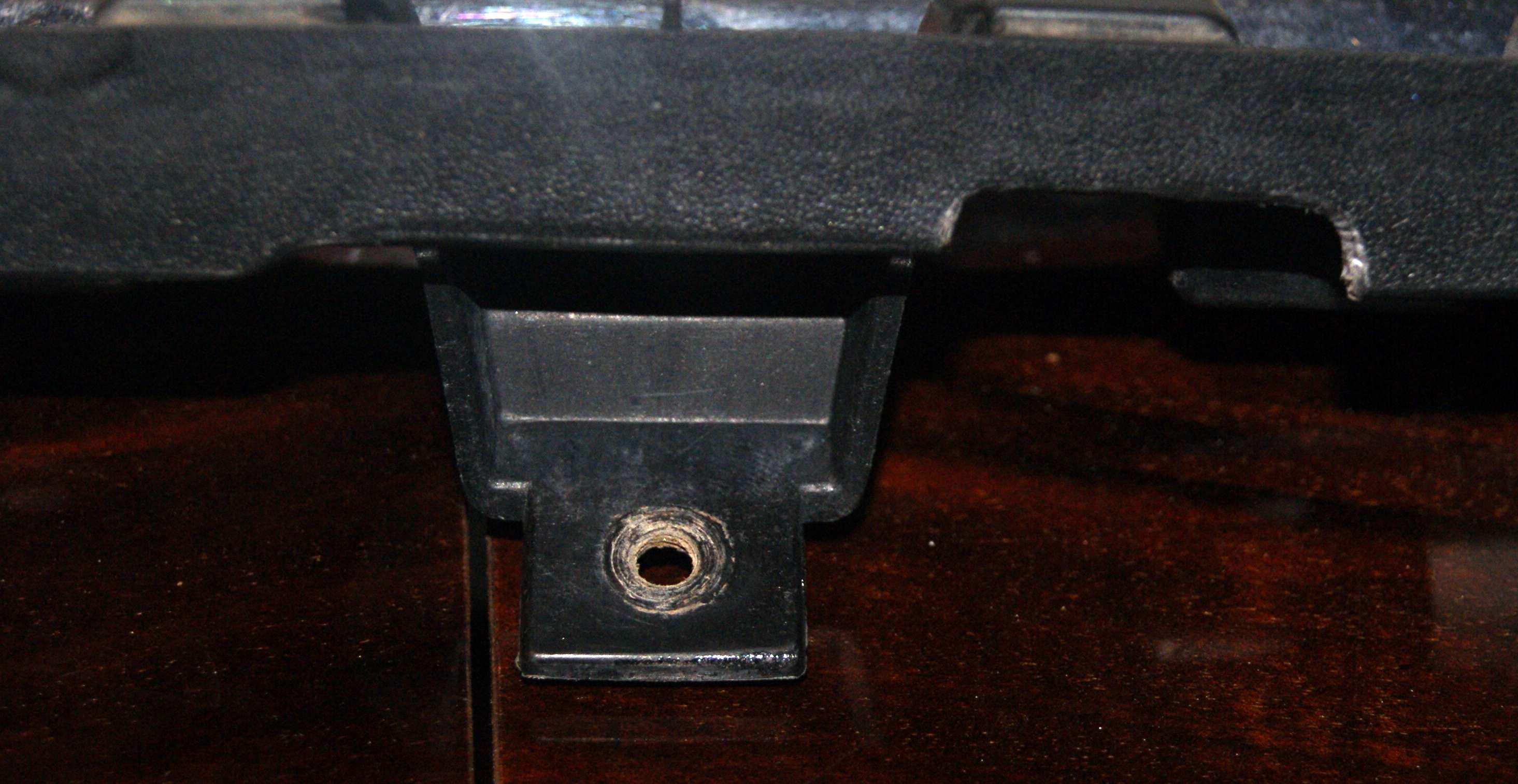

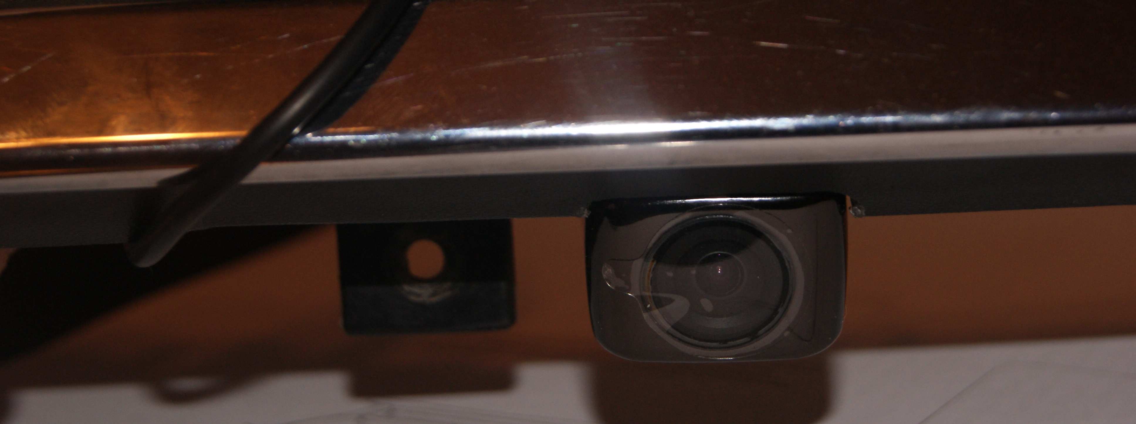

    как обещал продолжение...сделал значит я вырез в кронштейне заднего молдинга, над номером которыйDSC08711.JPG примерил туда камеру и изготовил из старых кронштейнов для ксенона (тонкая жестянка какая-то, к ней блоки клеились на двухсторонний скотч)вырезал ножницами по металлу кронштейн поменьше, просверлил дырки для крепления к молдингу и для камеры и покрасил грунтовкой просто чернойDSC08713.JPG DSC08714.JPG ну и собрал все это вместе, кстати заменил все саморезы сгнившие за годы эксплуатации на новыеDSC08715.JPG вуаля!вот думаю как теперь провод просунуть в салон, самое банальное дырку просверлить

    я кароче все сфоткал, но жена оставила фотик у друзей и фоток не будет пока, но япровел таки провод, через герметик на котором стекло заднее держится, отверткой проткнул дырку и потом герметиком силиконовым заклеил обратно все что оторвалось в этом месте, камеру даже не видно за молдингом, я доволен результатом
    а стекло не лопнет? там же есть жгут проводов который проходит наверх, и через штатное отверствие заходит в салон, надо было там тянуть, я тоже буду камеру ставить, если можно выложи фотку вида на мониторе как все выглядит
    жгут есть, в салон он заходит, там я в салон и попаду дальшеа вот с улици из района номера попасть внутрь сквозь дверь можно только через, подсветку номера (ковырять не захотел, слишком компактно), двигатель дворника и стекло, вот через стекло я и просунул, (проволок тоненький, сам быстрее сплющится чем стекло треснет или оторвет)
