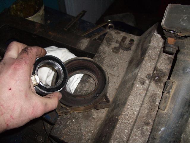

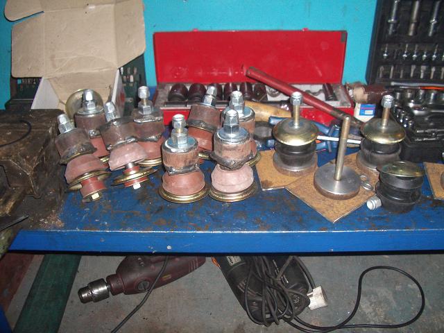

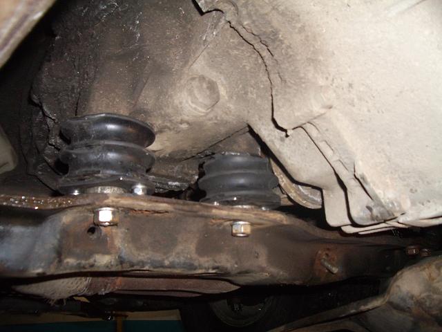

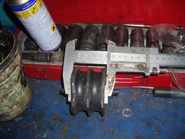

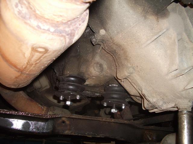

    с подвесным всё просто..Спасобо Роману за совет... подшибник № 109 ...или №6009отдельно нашел за 70 рублей..(питерцам скажу адрес)резинка вполне живая была..С задней подушкой двигателя пришлось идти в магазин..Взял 2 штуки задние от классики.Сначала начал колхозить из родной...но одумался..и просто вкрутил в коробку подушки от класиики..просверлили две дырки и всё..в салоне тишина и никакой вибрации

    #2 Jay
    Подушки от чего с классики то? :huh:
    #3 andira2002
    Отправлено 17 февраля 2011 - 10:44
    • 10 637 сообщений
    Было написано что задние от двигателя...но я не знаю..

    #4 romman
    Отправлено 17 февраля 2011 - 10:46
    • 11 299 сообщений
    • г КИРОВ
    От ВАЗа с 01 по 07 модели

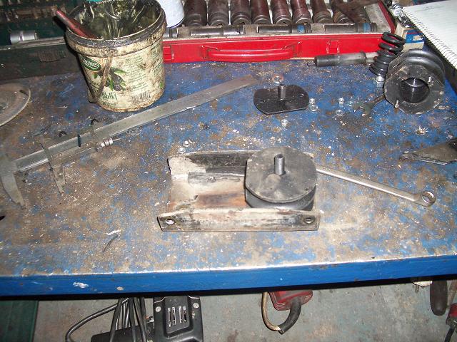

    #7 Welder
    Отправлено 17 февраля 2011 - 11:02
    Welder
    • 268 сообщений
    • OFA 93г, УАЗ 469Б 74г, УАЗ 31519 99г
    Опора двигателя.
    #8 andira2002
    Отправлено 17 февраля 2011 - 11:03
    • 10 637 сообщений
    Если на авто скакать собираешься , то подушки лучше во высоте родных ставить , а проставки для небольшого бодика 40мм-60мм делать стальными
    Машинку я просто приподнял..http://forum.4x4club...i...st&p=729718посмотрел вчера ...не понравилось..раздавило подушки от уазика (от двигателя) :o :o :o
    #9 Justice
    Отправлено 17 февраля 2011 - 12:20
    В коробку они вкручиваются родным крепежом? Т.е. только пару отверстий просверлил в нижней траверсе и всё? По высоте вазовские подушки меньше чем старая (видны гайки в крепеже подушки)?
    #10 andira2002
    Отправлено 17 февраля 2011 - 15:32
    • 10 637 сообщений
    вкрутилась отлично.от руки.только надо было маленькие болтики надо было в верх ставить.родная была рваная по этому про высоту не знаю..получилось выше..подложил шайбочки снизуи подпилил край подушки где передний кардан..
    Резинка от подвесного на класику похож, не?
    #12 andira2002
    Отправлено 17 февраля 2011 - 16:04
    • 10 637 сообщений
    родная живая была..
    От молодец а я не додумался, красота, дешего, просто, надежно.З.Ы. от Нивы тоже сгодятся, но они жестче.
    А у меня эти резьбовые отверстия в коробке не совпадают с полкой этой сварной балки, и если так сколхозить две жигулёвские подушки,дырки придутся куда-то в среднюю часть трапеции, в закрытую полость.
    #17 andira2002
    Отправлено 04 апреля 2011 - 21:54
    • 10 637 сообщений
    мотор немного другой....наверно по этому..
    #18 МИХА4wd
    Отправлено 05 апреля 2011 - 13:21
    МИХА4wd
    • 95 сообщений
    • Обнинск
    • ОФА 2,2 1995 240 тык
    Странно, екзист выдаёт нам одинаковые подушки: вот твоя http://www.elcats.ru...6d-ddaf85837dadа вот моя: http://www.elcats.ru...a2-81bbd7a96bcaномер одинаковый 06 82 185. Значит и дырки ответные должны совпадать.
    #19 VladTr
    Отправлено 16 мая 2011 - 09:20
    • 23 252 сообщений
    а почему не стал в верхнюю пластину вкручивать?
    #20 andira2002
    Отправлено 16 мая 2011 - 11:08
    • 10 637 сообщений
    подушки перекрывали крепёжные болты.
