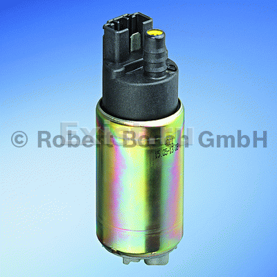

    пришел мой бош насос 0 580 453 465, но без фишки и сетки(фильтра грубой очистки), проехался по мазазинам ничего похожего не нашли продавцы. может кто что подскажет от чего?
    #13 sowa
    Отправлено 18 сентября 2014 - 23:32
    sowa
    • 145 сообщений
    • Opel Frontera 3.2
    Ставлю такой же. Фишка от насоса Бош для девятки. Стоит в Москве 127р. Он чуть короче. Ставлю вниз до упора, и чем нибудь нужно подпереть. Поставлю завтра сделаю фото выложу. А пока таблица всех насосов БОШ.

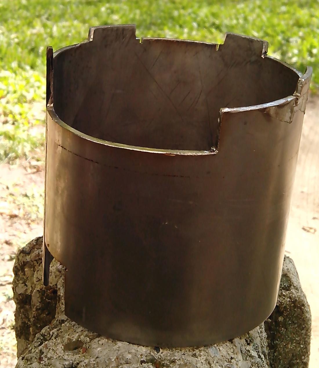

    Если кому ключ для откручивания стопорного кольца понадобиться, могу дать.
