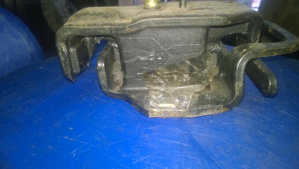

    собственно заинтересовался как правильно ставить подушки двигателя опель правую и левую???

    #2 RusMarshal
    Отправлено 17 декабря 2016 - 23:36
    RusMarshal
    • 9 860 сообщений
    На фото правая.
    #3 вадим1990
    Отправлено 18 декабря 2016 - 04:04
    вадим1990
    • 813 сообщений
    • ржев
    На фото правая.
    я в курсе что правая . Как ставить правую и левую стрелкой вверх или вниз , ?
    #4 RusMarshal
    Отправлено 18 декабря 2016 - 08:59
    RusMarshal
    • 9 860 сообщений
    Крюк сверху. Стрелку не вижу.

    #10 RusMarshal
    Отправлено 18 декабря 2016 - 11:53
    RusMarshal
    • 9 860 сообщений
    Крюки сверху с обеих сторон.
    уверен что они правильно у тебя стоят?
    А кто их переставит? Тем более правую сам от тойоты ставил. Крюки не дают двигателю войти в салон при ударе. Поэтому сверху.
    Блин! Почему-то левая крюком вперёд... Вот, блин, не было печали... Две правых штоли стоят?..

    #14 aksenov-
    Отправлено 18 декабря 2016 - 12:08
    aksenov-
    • 363 сообщений
    • Красногорский р-н.
    • Nissan Almera G15, ОПЕЛЬ ФРОНТЕРА А 1994г.в.C24NE
    Там возле шпильки направляющая. По другому не поставишь.

    #16 RusMarshal
    Отправлено 18 декабря 2016 - 12:15
    RusMarshal
    • 9 860 сообщений
    Ну да, если только крюками вперёд)))
    не на всех есть направляющая
    На всех должна быть. За счёт неё подушка ровно встаёт. Если нет - значит срезало.

    #20 aksenov-
    Отправлено 18 декабря 2016 - 14:06
    aksenov-
    • 363 сообщений
    Крюками вперед. Правая крюком вниз, а левая вверх. Расстояние от отверстия до резиновой части подушки сзади больше , чем впереди.
