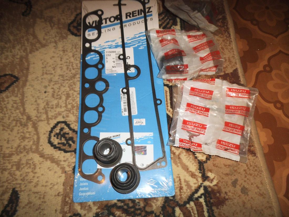

    Есть у кого приблуда сайленты в вехний рычаг пресовать? Дайте фотку,именно в верхний
