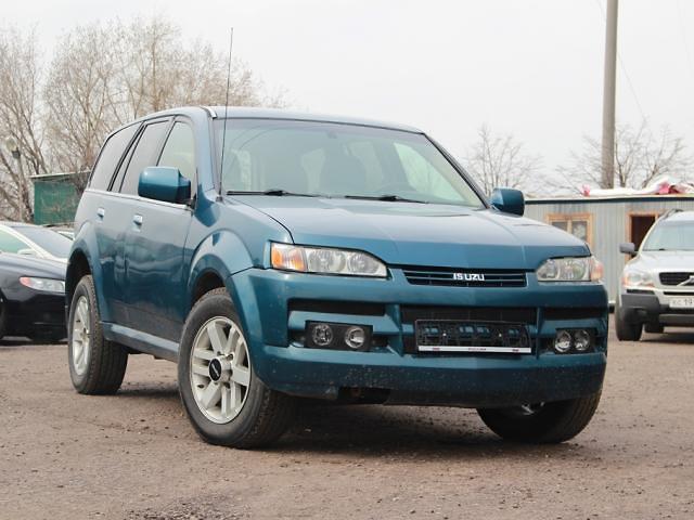

    итак, тема продолжается. Катаюсь сейчас с ксеноновыми противотуманками, результат нравится, но жизнь не стоит на месте :)
    Порылся на просторах тырнета, нашел информацию о герметичных биксеноновых линзах, которые вполне можно встроить вместо противотуманок. Также есть вариант применить вместо ДХО (у меня стоят в нижних внешних ячейках бампера) линейки светодиодов с линзами по 40 Вт (4*10) ближнего света. Теоретически можно попробовать установить их не в нижние, а в средние ячейки, тогда свет будет еще лучше (противотуманки внизу дают весьма ощутимые тени на буграх-выступах дороги).
    Такие линейки не будут портить внешность машины (типа как тут):

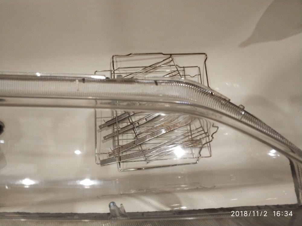

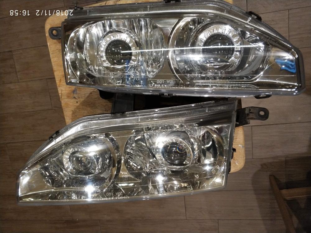

    Пока скажу, что для ближнего линзы побольше https://hz.ru.aliexp....37608827OK2VmG не влезли, не хватило пары сантиметров, может и одного (зависит от диапазанов необходимых регулировок)... Те, что предполагались на дальний подошли и для ближнего. Переделок минимум, если менять только ближний.

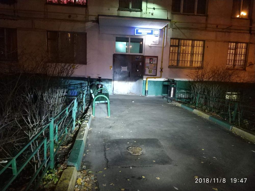

    Доехал до дачи, на обратном пути наснимал:
    https://youtu.be/IfOk0914ccc
    Стекла полирнул и забронировал
    Фото с 10 метров:

    ого! а чем стекло клеишь к корпусу? Мне бы одну фару переклеить..
    Стекло на тот же герметик родной назад ставится... Он от температуры размягчается....
    Влад, это была навязчивая идея, повторить уже нет этузиазма. Поставить две линзы такого типа в ближний -- дело пары часов. Хочется четыре линзы -- вот тогда появляется немного геммора, но, не смертельно.
    На сколько хватит отражателя и ламп -- вопрос китайский... Но и цены становятся все доступнее.
