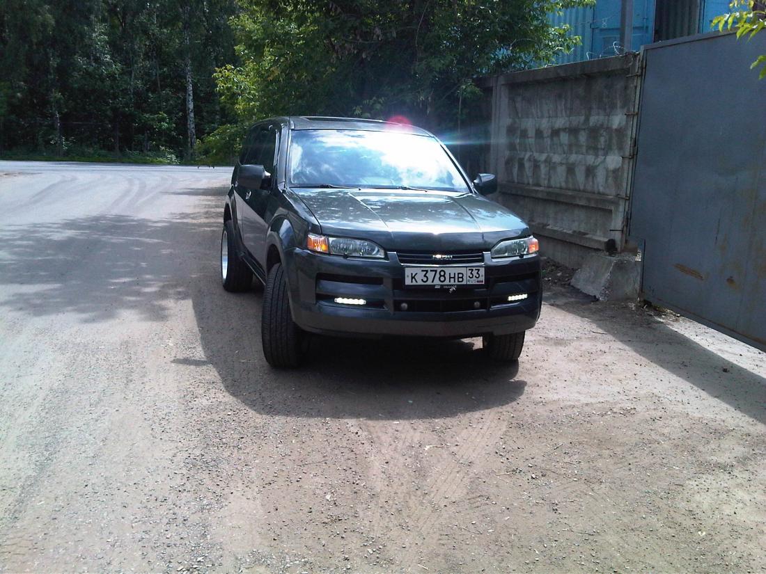

    Поставил в хелловские противотуманки ксенон. Светят неплохо даже одни противотуманки, встречку не слепят совсем, основные фары с ксеноном, конечно, хорошо в глаза светят. Но у противотуманок один минус - стоят низко, освещение дороги не очень получается из-за маленького угла падения луча на дорогу.
    Попробую поставить галогенки в фару, посмотреть как будет все это вместе трудиться.
    Есть хелловские линзы ближнего света, но вся проблема в том, куда их на Аксе ставить... В нижних боковых нишах бампера стоят ДХО, в нижних центральных - противотуманки, на верхних центральных висит номер, остаются только верхние боковые, но туда ставить линзы как-то не айс вроде как...
