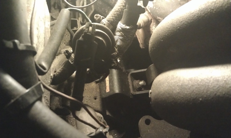

    Так с одной стороны крюки, а с другой - упоры. Лично меня интересует как должна стоять левая (водительская) подушка)
    упором вниз ,крюками наверх .Второе фото правая сторона.
    #36 RusMarshal
    Отправлено 19 декабря 2016 - 12:14
    RusMarshal
    • 9 860 сообщений
    Благодарю. По весне надо подушку перевернуть крюком вниз...
