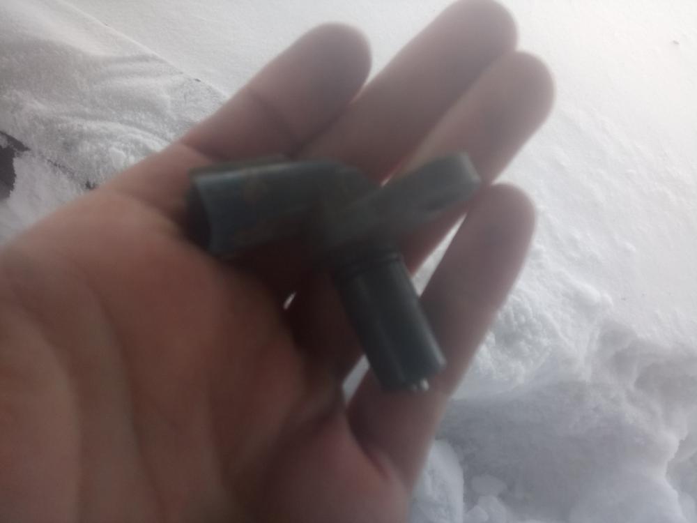

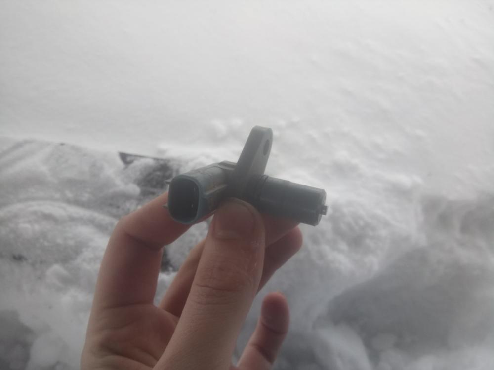

    снял сегодня датчик оборотов АКПП(на фото ниже). Ну не знаю, в прошлый раз когда его снимал, от фишки оторвать не смог, присох. Вытащил его из АКПП, обтер, вроде немного налет был, вставил на место.
    Сейчас все-таки еле сбил фишку с него(присохла уже). Зачистил контакты на фишке и датчике.
    Проверил ошибку с датчиком и без. Датчик что снятый, что нет- ошибка 24 при диагностике.
    Сопротивление датчика 600Ом(как и должно быть).
    Раньше при сбрасывании ошибки методом 14 предохранителя в салоне 24 ошибка оставалась.
    Сейчас после сбрасывания ошибки 24 нет, но и кода 12 нет. Лампа чека просто ритмично мигает и все. Фишку на мозг АКПП на всякий случай дернул- без изменений, при диагностике так же мигает и все.
    Выехал проверить изменения в поведении авто- непонятно, вроде 2я передача больше по времени включена при езде медленной, раньше 1-2-3 быстро отщелкивал. Может кажется.
    Проверить нормально не получается, на дорогах лед, тапку в пол даешь, машина на льду буксует сразу и вообще не едет, асфальта рядом нет для нормального зацепа.
    В результате имеем- отсутствие ошибки 24, но простые монотонные мигания при диагностике лампы чека. Без скрепки чек не горит, значит ездабельно. Ждать лета и хороших дорог.
