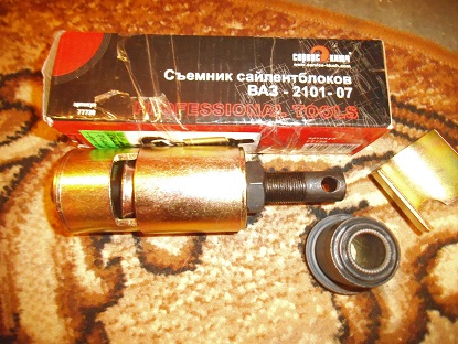

    Вот такая приблуда снимет сайленты????

    Может ты ей и запресуешь что то, но вынуть  вряд ли получится...
    Вынуть - только греть и выжигать, подрезать внутреннюю обойму... Бережней будет для рычага и твоих сил, а также меньше времени...
