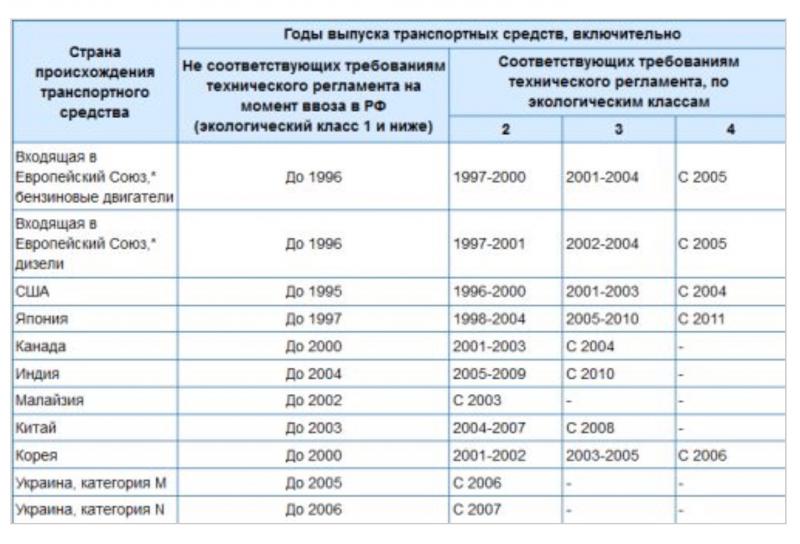

    #54 Малой
    Отправлено 14 августа 2016 - 09:20
    Малой
    • 2 189 сообщений
    • Волгодонск +79287702170
    :))) ...я ж не спорю...:)) я просто знаю! Поэтому хотите верте ..:)) хотите нет. Если интересно можете сами в НАМИ или другую сертифицированную организацию позвонить.
    Так позвонено давно и узнано. Тут вопрос не в классе, а в том откуда двс взялся ребром стоит пока.

    #55 xcvolvo
    Отправлено 15 августа 2016 - 15:36
    xcvolvo
    • 1 104 сообщений
    • москва
    • monterey 3.1
    Разьве это таблица не для бензиновых а/м?
    Произошли серьезные изменения. С этого года !!! - устанавливать(зарегестрировать) двигатель с меньшим экологическим классом не получится! К сожалению это так! В том году было подругому.
    #56 Малой
    Отправлено 15 августа 2016 - 19:31
    Малой
    • 2 189 сообщений
    Мой Вех 97 года и эко класс у него тот же что и у этого дизеля. Эту информацию я уточнял в нашем НАМИ этой весной.

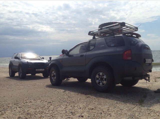

    #60 Малой
    Отправлено 17 августа 2016 - 11:44
    Малой
    • 2 189 сообщений
    Ну как-то так в общем. Fort был в гостях. Попили чаю, прокатил его по окрестностям, дал свой штурвал опробовать и проводил до выезда на трассу, Борис, приезжайте еще!кстати, мы весной возможно сами к вам приедем...пока в планах только. image.jpeg
