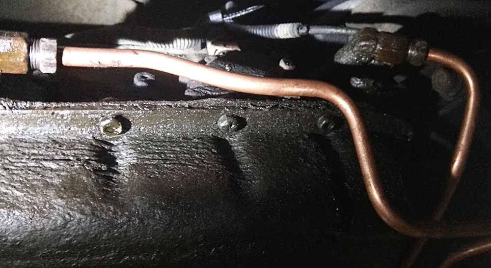

    Поднял на подъёмнике (по совсем другим вопросам) увидел уверенно "потеющие" трубки АКПП в районе поддона, там где эти трубки через прокладку прижимаются к корпусу (с помощью М образной планки).
    Судя по картине, образовалась микротрещина под удерживающим хомутом (видимо уплотнение стало ловить абразив с дороги, ну и...).

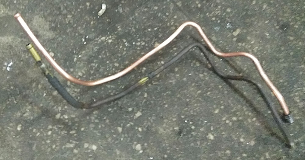

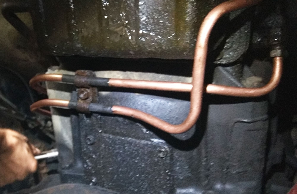

    Был найден сервис работающий с 10мм трубками, заменили.
    По общению с сотрудниками (да и по наблюдениям) этот диаметр, особенно по малому радиусу в руках особо не погнёшь, только спец.инструмент, через оправки.

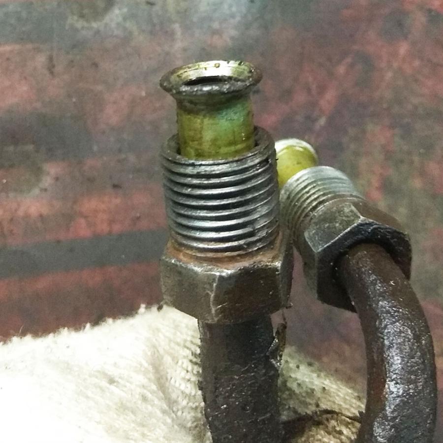

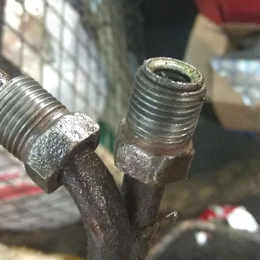

    Кто будет делать тоже самое, рекомендую приготовить плашку М16/1,5, для "резьбу освежить", т.к. такие гайки (?) в продаже почти не встречаются.
    Само собой - страгивать с уголков на поддоне только с контр удержанием другим ключом (сотрудники а/с пытались отказаться, мол "ломается", пришлось объяснить/напомнить про квалификацию  :rolleyes:  ).
    После сборки, настоял на запуске и повторном подъёме для контроля течи. Оказалось не зря, одно соединение потребовало более хорошей подтяжки (подкапывало).
