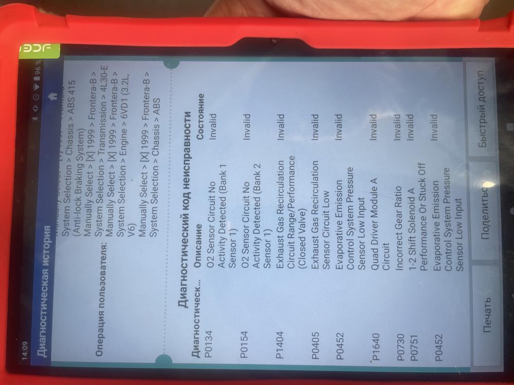

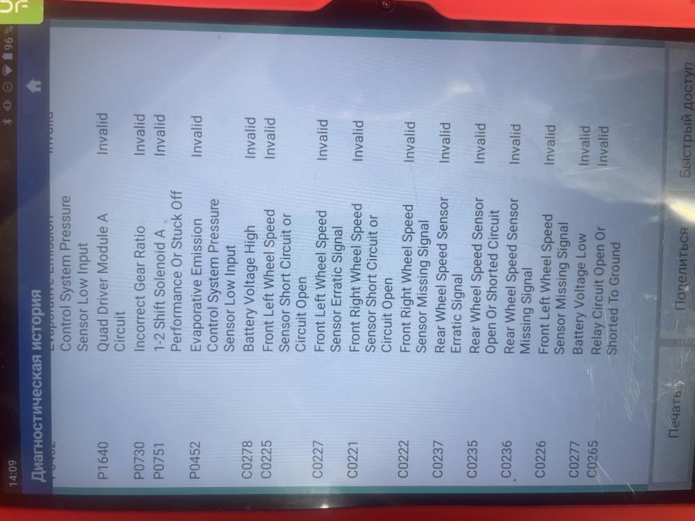

    #4 Tim3310
    Отправлено 28 августа 2025 - 23:15
    Tim3310
    • 4 сообщений
    • Минск
    • isuzu rodeo
    Сначала на диагностику, хотя бы прочитайте ошибки, выложите сюда.

    #6 armer
    Отправлено 29 августа 2025 - 07:57
    armer
    • 2 170 сообщений
    Как вы вообще ездите? )
    По данной проблеме следует обратить внимание на ошибку P0751 "1-2 Shift Solenoid “A” Performance or Stuck OFF" - подклинивает соленоид в АКПП, либо утечка в нем. Скорости 2 и 3 вообще включаются?
    Ошибка P0730 может быть следствием предыдущей проблемы либо из-за повышенного проскальзывания трансмиссии вследствие низкого уровня или давления масла. Возможно подзабился и форс-мотор соленоид. Тоже не помешает снять и проверить. Жижу и фильтр давно меняли?
    В общем, я бы заменил оба эти соленоида, фильтр и масло. Возможно, малой кровью проблема решится. Если это не что-то механическое.
    Я так понимаю, вторые кислородные датчики, ABS, EGR и EVAP системы - вырезаны? Отсюда весь остальной ворох ошибок.
    Сообщение отредактировал armer: 29 августа 2025 - 08:02

    #11 armer
    Отправлено 29 августа 2025 - 10:53
    armer
    • 2 170 сообщений
    Итак ошибки которые вызывают опасения
    P0730 - неккоректное передаточное число
    P0751 - ошибка соленоида А
    и  смущает ошибка
    С0278 - низкое напряжение батареи
    Ошибка P0730 говорит о том, что расчетное передаточное число сильно отличается от фактического. Фактические передаточные числа всех четырех передач ЭБУ известны (жестко прописаны в прошивке). Расчетное же значение получаются, исходя из разницы скоростей входного и выходного вала и условий работы трансмиссии. Разумеется, коробка с блокировкой ГТ. Но эта ошибка может вылезти по ряду причин: проблемы с блокировкой; проскальзывание фрикционов; проблема с шифтовыми соленоидами, ну и вообще, с кривостью работы гидроблока. Так что тут сначала бы заостриться на ошибке P0751.
    C0277 и С0278 - это относится к блоку АБС. И судя по количеству ошибок по этому блоку, я подозреваю, что он вообще мертвый. Либо отсутствует, но в этом случае, я не знаю, возможно ли появление ошибок с суффиксом "C". Эти ошибки генерирует PCM на основе общения с блоком EHCU, или блок АБС (EHCU) диагностируется напрямую?
