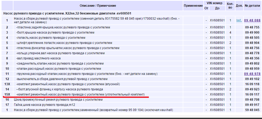

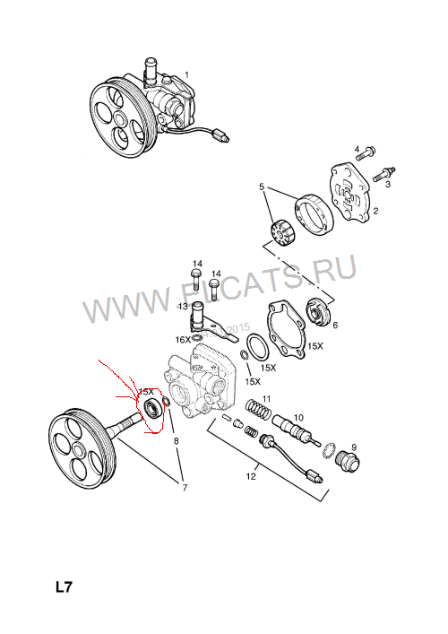

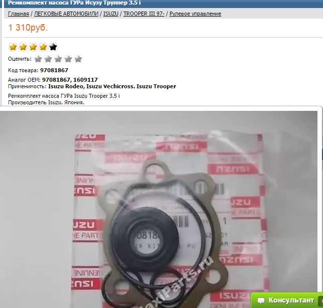

    спс мне бы на офб!!!
    ребята выручайте нужен номер подшипника гура который стоит за шкивом !!!!двиг х22se (бенз).в магазине сказали снимай подшипник и будем искать заказывать! а мне это не реально машина будет соять!!!attachicon.gifнасос гура.png
    Бьётся как ремкомплект, это сальник. на x2.2 se тоже подходит.
